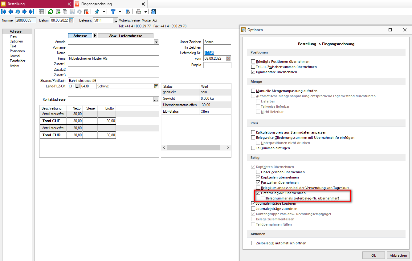

Belegnummer als Lieferbeleg-Nr. übernehmen
Beitragvon Gian Schürch » Do 10. Nov 2022, 16:01
Bei Eingangsbelegen haben sie die Möglichkeit, verschiedene Nummern in das Feld "Lieferbeleg-Nr." des Zielbelegs zu übergeben. Zu Auswahl stehen die Lieferbeleg-Nr. und die Belegnummer des Quellbelegs.
Die Einstellungen dazu finden Sie ab SelectLine Version 22.2 bei der Belegübergabe unter "Beleg / Lieferbeleg-Nr. übernehmen". Werden diese Optionen nicht aktiviert, erhält der Zielbeleg keine Lieferbelegnummer.
