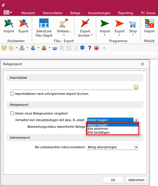

Ab der SelectLine Version 23.1 wird der Belegimport um eine Einstellung erweitert.
Mit dieser Einstellung kann das Verhalten von importierten Umsatzbelegen mit abweichenden Rechnungsempfängern gesteuert werden.
- Die Standardeinstellung "Immer fragen" entspricht dem Verhalten vor der Erweiterung. Für jeden Umsatzbeleg mit einem abweichenden Rechnungsempfänger erscheint eine Abfrage.
- Die Einstellung "Alle ablehnen" für importierte Umsatzbelege bewirkt, dass keine Abfrage erscheint und die Rechnungsadresse nie durch die abweichende Rechnungsadresse ersetzt wird. (Entspricht "Nein" in der Abfrage)
- Mit "Alle bestätigen" wird immer automatisch die abweichende Rechnungsadresse verwenden, ohne eine Abfrage anzuzeigen. (Entspricht "Ja" bei der Abfrage)
