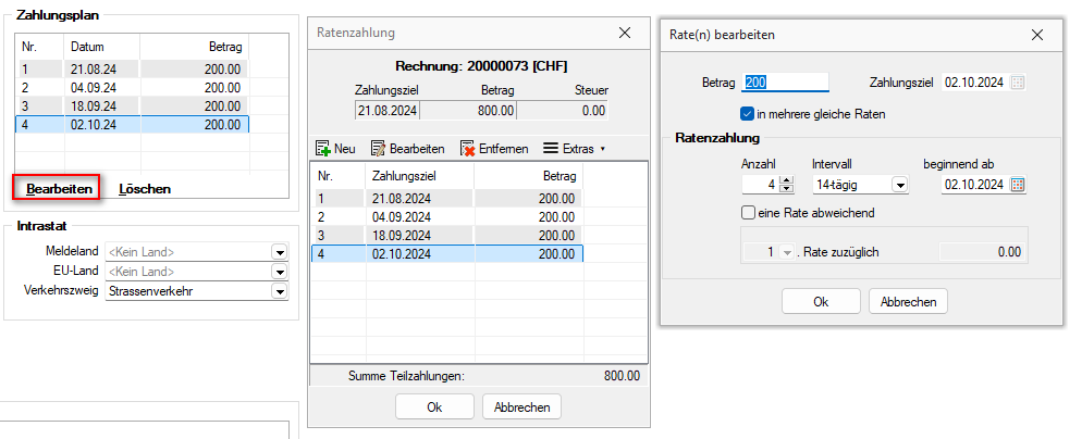

Bei Umsatzbelege gibt es auf der Seite "Optionen" die Funktion "Zahlungsplan". Mit dieser ist es möglich, eine "Ratenzahlung" festzulegen. In diesem Dialog werden Ihnen informativ das Fälligkeitsdatum, der Brutto- und der Steuerbetrag angezeigt.
Mit den vorhandenen Schaltern erfassen / bearbeiten Sie die einzelnen Raten. Zur Kontrolle wird Ihnen im unteren Bereich der Maske jeweils die Summe aller erfassten "Raten" angezeigt.
:!: Für Barbelege (Bankbezug Typ Kasse) und Gutschriften können Sie keine Ratenzahlungen festlegen.
