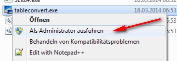

„Sie benötigen für diese Aktion Systemadministratorrechte.“
Beitragvon Rafael Camino » Mi 7. Mai 2014, 14:09
Sollte es bei einer Datenkonvertierung mit TableConvert (ob nun separat ausgeführt oder aus den Applikationsmenü der Software heraus) zu dieser Fehlermeldung kommen, liegt das für gewöhnlich an den seit Windows Vista eingeführten Richtlinien der Benutzerkontensteuerung.
Starten Sie die Software mit Rechtsklick und der Option "Als Admin ausführen..." neu und versuchen Sie es noch einmal.
