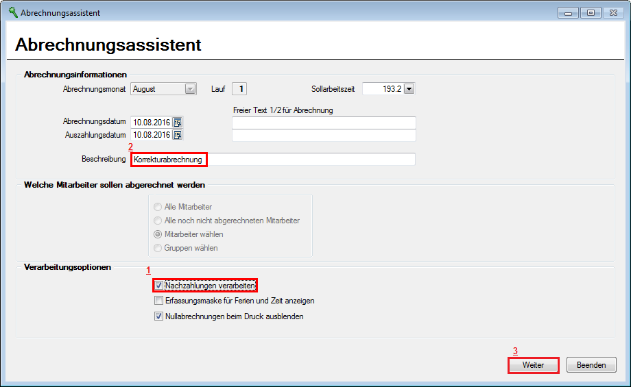

Beitragvon Andreas Kürsteiner » Mi 10. Aug 2016, 15:36
Um eine Nachzahlung zu erfassen, gehen Sie wie folgt vor:
1.) Checkbox „Nachzahlungen verarbeiten“ aktivieren, im Screenshot rot markiert bei Verarbeitungsoptionen,
2.) die Beschreibung ändert nun von „1. Lohnabrechnung…“ zu „Korrekturabrechnung“ und kann bei Bedarf noch individuell geändert werden
3.) danach Schalter „Weiter“ betätigen.
Beachten Sie, dass der gesamte Bereich „Welche Mitarbeiter sollen abgerechnet werden“ ausgegraut wird und automatisch der Radiobutton der Option Mitarbeiter wählen“ gesetzt wird.
