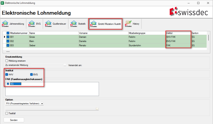

Mit Swissdec 5 und der SelectLine Version 23.2 können neu nicht nur wie bis anhin AHV Ein- und Austritte gemeldet werden, sondern auch die der FAK und BVG.
In der neuen Mitarbeiterstamm-Maske gibt es nun zusätzlich sowohl den Reiter "FAK Ein-/Austritte" wie auch beim Punkt "BVG" die Unterreiter "Ein-/Austritte" und "Mutation".
In der Elektronischen Lohnmeldung (ELM) unter "Schnittstellen / Elektronische Lohnmeldung" erscheinen im Reiter "Eintritt/Mutation/Austritt" alle Mitarbeiter, bei welchen vorab entweder ein Eintritt, Austritt oder eine Mutation erfasst wurden.
Sie haben anschliessend die Möglichkeit, alle diese gemeinsam oder einzeln an die jeweiligen Ämter zu übermitteln. Welche Ämter bei welchen Mitarbeitern zur Verfügung stehen, sehen Sie zudem in der Spalte "Institut".
