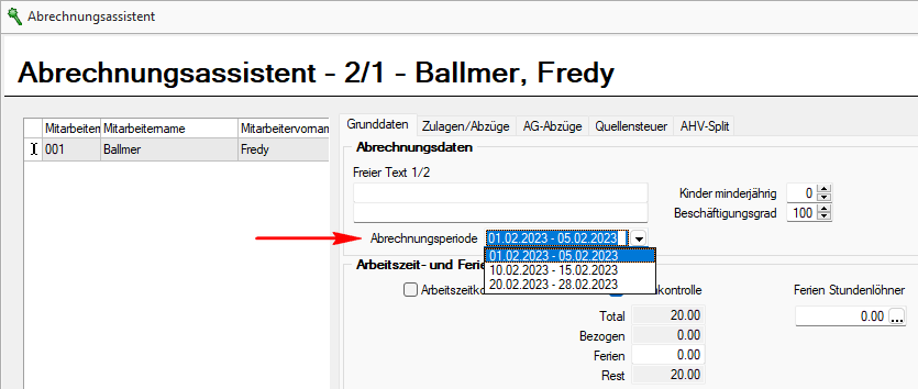

Beitragvon Rafael Camino » Do 18. Apr 2024, 15:12
Mit SelectLine Version 23.2.0 wurde der Abrechnungsassistent erweitert, um exakte Zeiträume den jeweiligen Läufen zuordnen zu können.
Wenn ein Mitarbeiter mehrere Abrechnungsperioden im gleichen Monat hat (ein Arbeitsverhältnis endet und startet im gleichen Monat), erscheint eine neue Auswahl im Abrechnungsassistenten, um den Lauf zuzuordnen.
Dies wird dann für die XML-Übermittlung bzw. -Auswertungen entsprechend aufgeteilt.
:idea: Achtung: Es gilt dabei die übliche Logik, die Läufe für den Zeitraum der ersten Februar-Woche (Ende ursprüngliches Arbeitsverhältnis) müssen zuerst abgerechnet werden. Danach kann die zweite Woche abgerechnet werden (erster Wiedereintritt).
