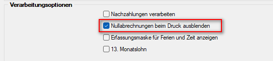

Es gibt teilweise Fälle, bei denen eine Lohnabrechnung mit Bruttobetrag 0.00 erstellt wird. Diese werden grundsätzlich dann auch erstellt und können ausgedruckt werden. Wenn jedoch gewünscht ist, dass die Abrechnung gar nicht erst erstellt wird, kann beim Start des Abrechnungsassistenten das Flag "Nullabrechnungen beim Druck ausblenden" aktiviert werden. Mit dem Aktivieren des Flags werden Abrechnungen mit Bruttowert "0.00" nicht ausgedruckt.

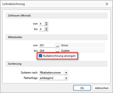

Das gleiche gilt auch für die Auswertung "Lohnabrechnung". Auch dort steht Ihnen das Flag "Nullabrechnungen anzeigen" zur Verfügung.

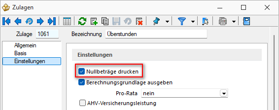

Wenn Sie beispielsweise aber nur einzelne Zulagen / Abzüge anzeigen oder eben nicht anzeigen möchten, steht Ihnen bei jeder Zulage und bei jedem Abzug unter "Einstellungen" das Flag "Nullbeträge drucken" zur Verfügung. Ist dieses aktiv, wird die betroffene Zulage / Abzug zwar im Abrechnungsassistent angezeigt, jedoch auf der Lohnabrechnung selbst ausgeblendet.
