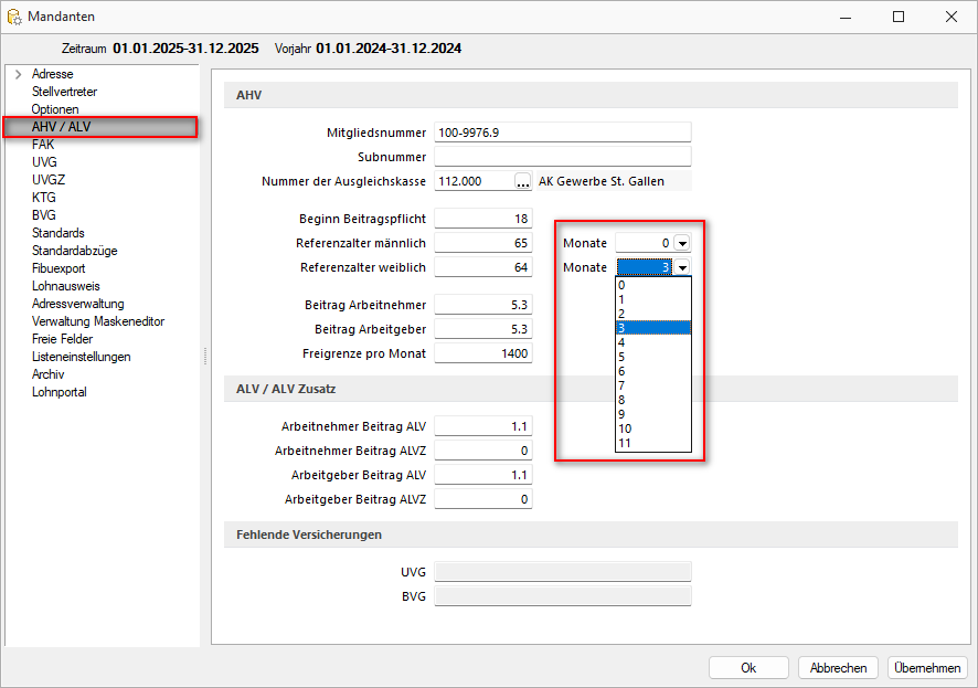

Die Reform zur Stabilisierung der AHV (AHV 21) ist seit dem 1. Januar 2024 in Kraft. Sie wurde vom Schweizer Stimmvolk am 25. September 2022 angenommen. Im Vordergrund stehen eine Vereinheitlichung des Referenzalters von Frauen und Männern bei 65 Jahren sowie eine Flexibilisierung des Altersrücktritts.
Das heisst, dass das Rentenalter der Frau zwischen 2025 und 2028 schrittweise auf 65 Jahren erhöht wird. Per 1. Januar 2025 ist das neue Referenzalter der Frauen daher 64 Jahren und 3 Monaten. Damit dies nun auch richtig im SelectLine Lohn eingestellt werden kann, steht Ihnen mit Swissdec 5 (ab Version 23.2 enthalten) eine neue Einstellung zur Verfügung. Sie finden diese Einstellung in den Mandanteneinstellungen unter dem Punkt "AHV / ALV".
:!: Diese muss unbedingt im Januar 2025 vor der ersten Lohnabrechnung definiert werden.
