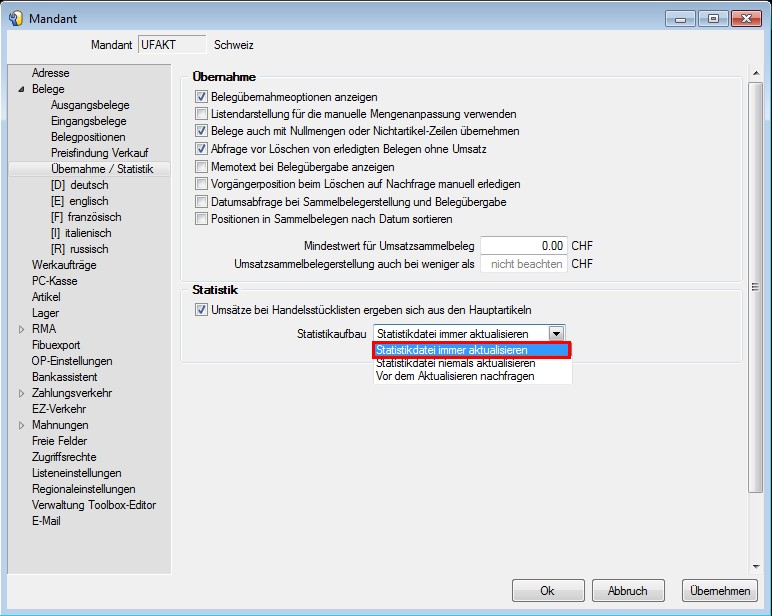

Die monatsweisen Statistiken der SL.mobile basieren auf den Statistikfunktionen vom SelectLine-Auftrag. Sie müssen im SelectLine-Auftrag beachten, dass die automatische Aktualisierung der Statistik immer, nach vorheriger Abfrage oder nie erfolgen kann. Hierbei ist zu bedenken, dass bei Mandanten mit grossem Datenbestand ein Neuaufbau der Statistik etwas länger dauern kann.
Für eine stets aktuelle Nutzung der monatsweisen Statistiken in der SL.mobile empfehlen wir die automatische Aktualisierung der Statistik im SelectLine-Auftrag. Allerdings muss diese Entscheidung in Anbetracht der jeweiligen Datenwege individuell getroffen werden. Die Statistiken für Tagesumsätze in SL. mobile sind davon nicht betroffen.
Aktualisieren der Statistik im SelectLine-Auftrag:
