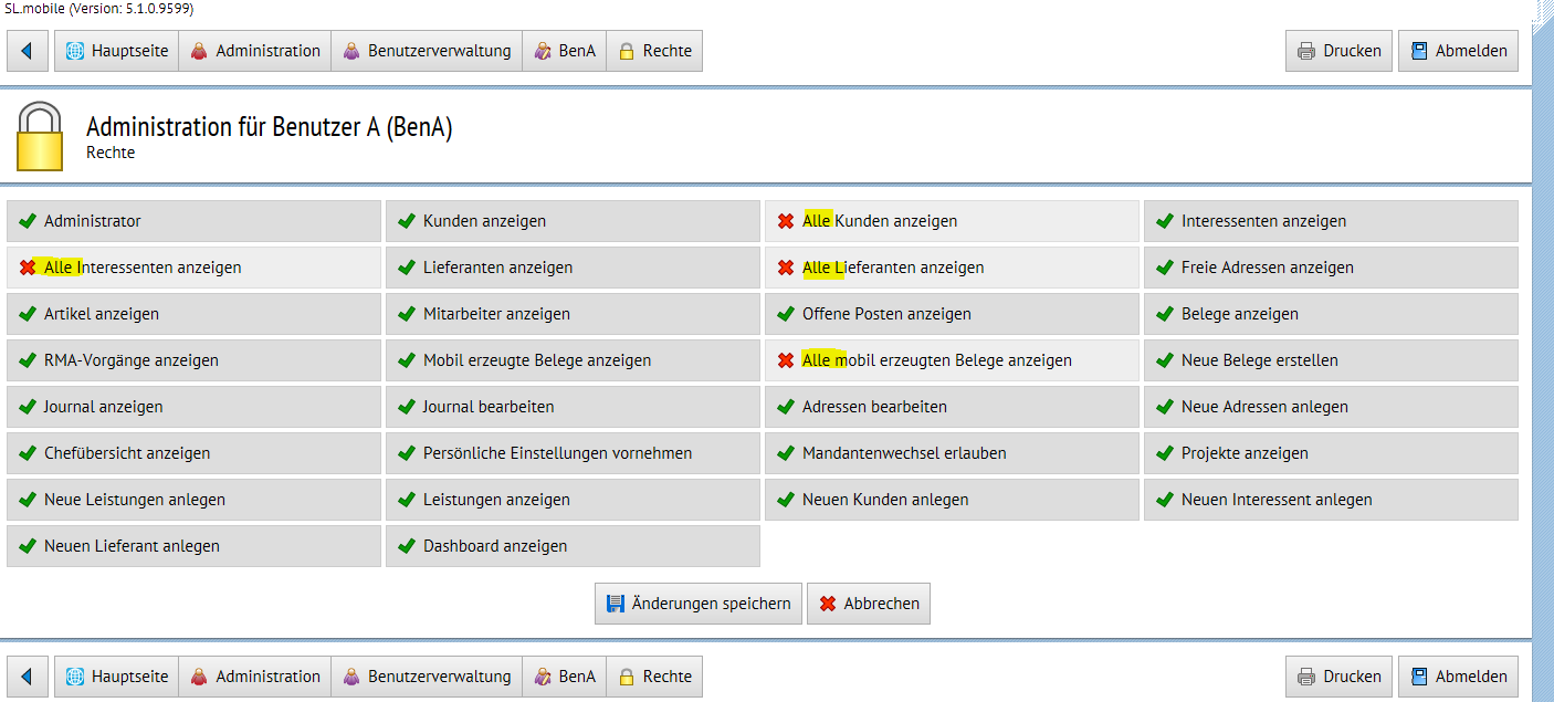

In SL.mobile sollen lediglich einem Mitarbeiter zugewiesene Kunden Belege angezeigt werden:
Die Vertreter-Ansicht im SL.mobile funktioniert nur dann, wenn im Admin-Bereich die ersichtlichen Rechte entsprechend gesetzt sind:
Weiter muss (im SelectLine-Auftrag) dem Kunden ein Mitarbeiter hinterlegt sein und dem entsprechenden Mitarbeiter der Benutzer!
Es geht hierbei darum, dass die Rechte die "Alle" enthalten deaktiviert werden. Somit kann der Mitarbeiter nur die Kunden, Interessenten etc. sehen, bei denen sein Mitarbeiterkürzel hinterlegt ist.
