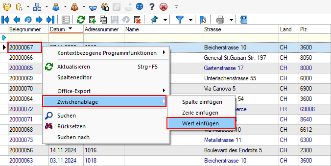

Beitragvon Delia Zihlmann » Do 1. Mai 2025, 15:16
Daten, welche in einer Tabelle angezeigt werden, können über das Kontextmenü (rechte Maustaste) in die Zwischenablage kopiert werden. Je nach Platzierung des Mauszeigers beim Aufruf des Kontextmenüs werden die Spalte, der Wert oder die Zeile kopiert.
Um nun einen gewünschten Wert direkt aus einem Feld in die Zwischenablage zu kopieren, einfach mit dem Cursor auf den gewünschten Wert (Feld), dann via Kontextmenü (Rechtsklick) auf "Zwischenablage/Wert einfügen" klicken. Jetzt kann die gewünschte Belegnummer (Wert) komfortabel via "einfügen" aus dem Kontextmenü (oder via CTRL+C) direkt weiter verwendet werden.
Das oben geschilderte Vorgehen mindert mögliche Fehlerquellen (Tippfehler, Flüchtigkeitsfehler, usw.), welche entstehen können, wenn beispielsweise solche bestehende Werte manuell weitergegeben bzw. eingetragen werden.
