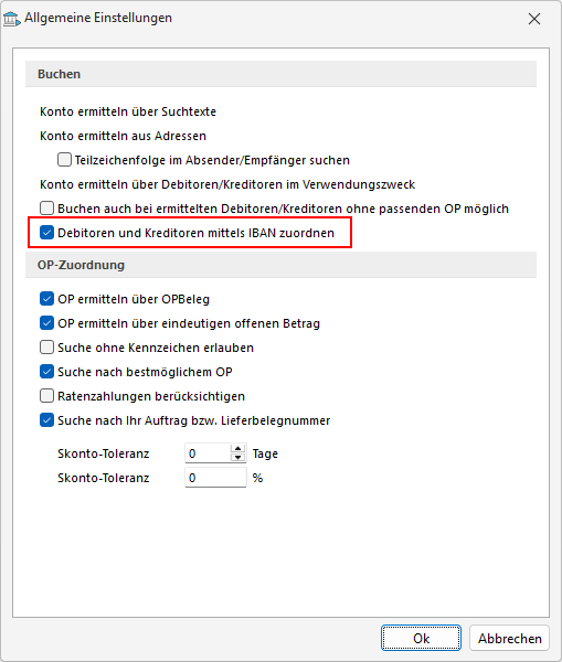

Beitragvon Delia Zihlmann » Mi 13. Mai 2026, 10:18
Mit der SelectLine Version 25.4.7 gibt es neu im Bankassistent auch die Option "Debitoren und Kreditoren mittels IBAN zuordnen". Sie finden diese Einstellungen im SelectLine Auftrag und auch Rechnungswesen im Bankassistent unter "Einstellungen / Allgemein".
Über diese neue Option können Debitoren und Kreditoren nun auch über die IBAN zugeordnet werden. Die Zuordnung erfolgt, sofern die IBAN in den Bankverbindungen der Debitoren bzw. Kreditoren ermittelt werden kann. Eine Prüfung findet jedoch nur statt, wenn keine passende Zuordnung über andere Funktionen gefunden wurde.
