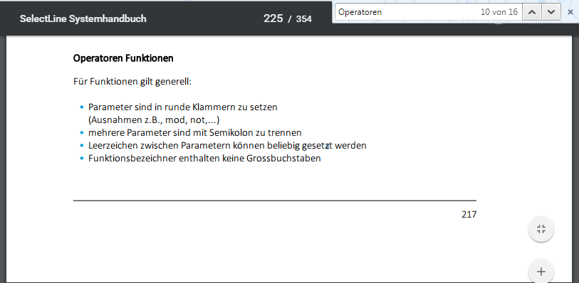

Übrigens sind diverse Operatoren und Funktionen in unserem Systemhandbuch ersichtlich:
