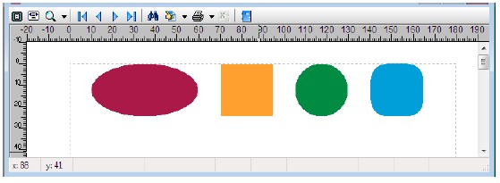

Beitragvon Rafael Camino » Do 5. Jan 2017, 15:11
Beim Drucken wurde der Rechteck-Platzhalter um farbige Rechtecke erweitert, wahlweise mit abgerundeten Ecken, um Ellipsen ausgeben zu können.
Um einen Platzhalter für ein Rechteck/eine Ellipse einzufügen, wählen Sie den Menüpunkt „Platzhalter/ Rechteck / Ellipse“ oder nutzen das Tastenkürzel [Alt]+[R].

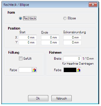

  • Form
    Als Form stehen Rechteck oder Ellipse zur Auswahl.
  • Position
    Tragen Sie hier die x- und y-Koordinaten der oberen linken und unteren rechten Ecke des Rechtecks /der Ellipse ein. Für Rechtecke besteht die Möglichkeit eine Eckendrundung über x- und y-Koordinaten festzulegen.
  • Eckeinabrundung
    Diese ist bei Rechtecken frei geschaltet und erlaubt eine Abrundung der Ecken.
  • Füllung
    Wählen Sie hier, ob und mit welcher Farbe das Rechteck/die Ellipse gefüllt werden sollen.
  • Rahmen
    Legen Sie die Rahmenfarbe fest und tragen Sie die Strichstärke für die Umrandung ein.
