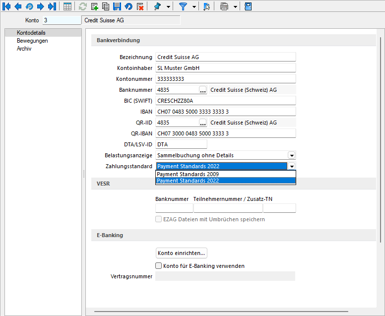

Mit der SelectLine Version 23.1 wurden die Paymentstandards 2022 für den Zahlungsverkehr umgesetzt.
In den Stammdaten der Bankkonten können nun die Swiss Paymentstandards 2022 ausgewählt werden. Um den Zahlungsverkehr auch über die Umstellungsphase zu gewährleisten, sind weiterhin auch die "alten" Formate gültig.
Für die Zahlungen mit pain.001 und pain.008 können Sie somit über die Stammdaten definieren, mit welchen Richtlinien die Zahlungsfiles erstellt werden sollen.
