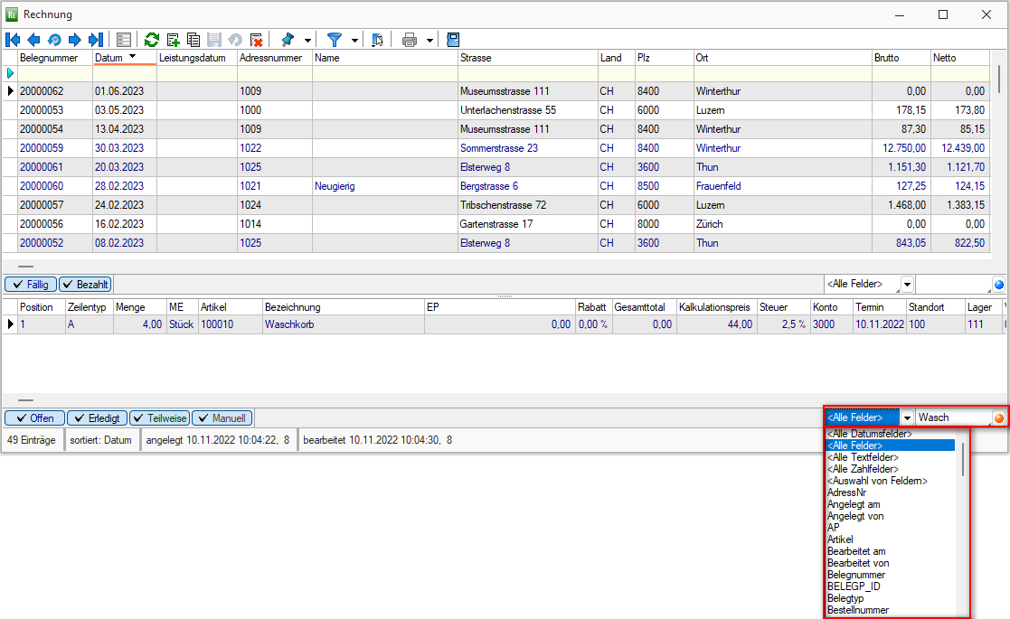

Beitragvon Delia Zihlmann » Do 12. Okt 2023, 15:24
In allen Eingabemasken steht Ihnen eine Volltextsuche zur Verfügung. Für den Quickfilter können Sie einstellen, ob in allen oder nur in einem bestimmten Feld nach dem gewünschten Text, Zahl usw. gesucht werden soll. Bei der Suche über <Alle Felder> werden nur Felder vom Typ "Zeichenkette" durchsucht.
Zahlen, Datumsfelder und logische Felder werden nicht berücksichtigt. Für die Suche über eine <Auswahl von Feldern> können mehrere Felder festgelegt werden, in denen gesucht werden soll. Die Auswahl dieser Option öffnet einen Dialog für Änderungen an der Feldauswahl.
Für logische Felder gibt es die Möglichkeit, nach wahr oder falsch für aktive bzw. deaktivierte Optionen zu suchen. Bei der Suche wird keine Gross- und Kleinschreibung beachtet. Der eingegebene Suchtext wird als Teilzeichenfolge angesehen, wird also z.B. nach "Wasch" gesucht, findet das Programm auch "Waschkorb".
Die Eingabe mehrerer durch Leerzeichen getrennter Suchbegriffe erstellt eine UND-Verknüpfung. Bei Tabellen mit vielen Feldern werden evtl. die letzten Felder bei der Suche über <Alle Felder> nicht berücksichtigt. Dann muss der Feldname festgelegt werden. Dass ein Volltextfilter gesetzt ist, erkennt man der orangefarbenen Kugel.
