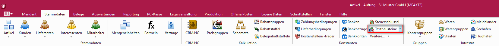

Unter "Stammdaten / Konstanten / Textbausteine" können Sie eigene Textbausteine definieren, die Sie in Langtexte, Makros oder dem Formulareditor einfügen können. Für die Zusammenfassung und Filterung bei der Auswahl lassen sich Textbausteine einer Gruppe zuordnen.
Diese können Sie dann an anderen Programmstellen, wie z.B. bei der Belegbearbeitung in Langtextfeldern über das Kontextmenü (rechte Maustaste) an der gewünschten Position einfügen.
