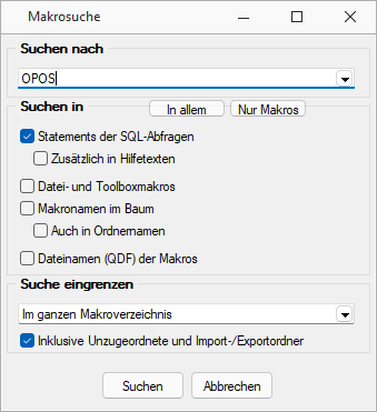

Unter "Eigene Daten / Makro-Assistent (Schalter Suchen)" oder [F3] kann die Suche nach speziellen Elementen gestartet werden.
Es steht ein Suchassistent zur Verfügung, mit dessen Hilfe man schnell nach speziellen Kriterien im Makroverzeichnis suchen kann.
Suchen nach - Geben Sie Ihren Suchbegriff ein. Die letzten 20 verwendeten Suchbegriffe werden vom Programm gespeichert und können bei erneuter Verwendung über den Auswahlschalter eingefügt werden.
Suchen in - Legen Sie fest, worin die Suche erfolgen soll. Markieren Sie hierzu die entsprechenden Optionsfelder per Mausklick oder mit der Leertaste. Erleichternd stehen Ihnen hierzu die Schalter und zur Verfügung, mit deren Betätigung jeweils alle möglichen Optionen bzw. nur die Option Statements der SQL-Abfragen markiert werden.
Suche eingrenzen - Wählen Sie, ob die Suche nur im aktiven Ordner oder im gesamten Makroverzeichnis erfolgen soll. Optional können Sie festlegen, dass auch in den Ordnern Unzugeordnete und Import und Export nach dem Suchbegriff gesucht werden soll.

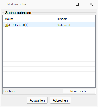

Suchergebnis - Alle gefundenen Makros werden Ihnen im Anschluss angezeigt. In dieser Maske ist es möglich, die Makros auszuwählen oder eine erneute Suche zu starten.
