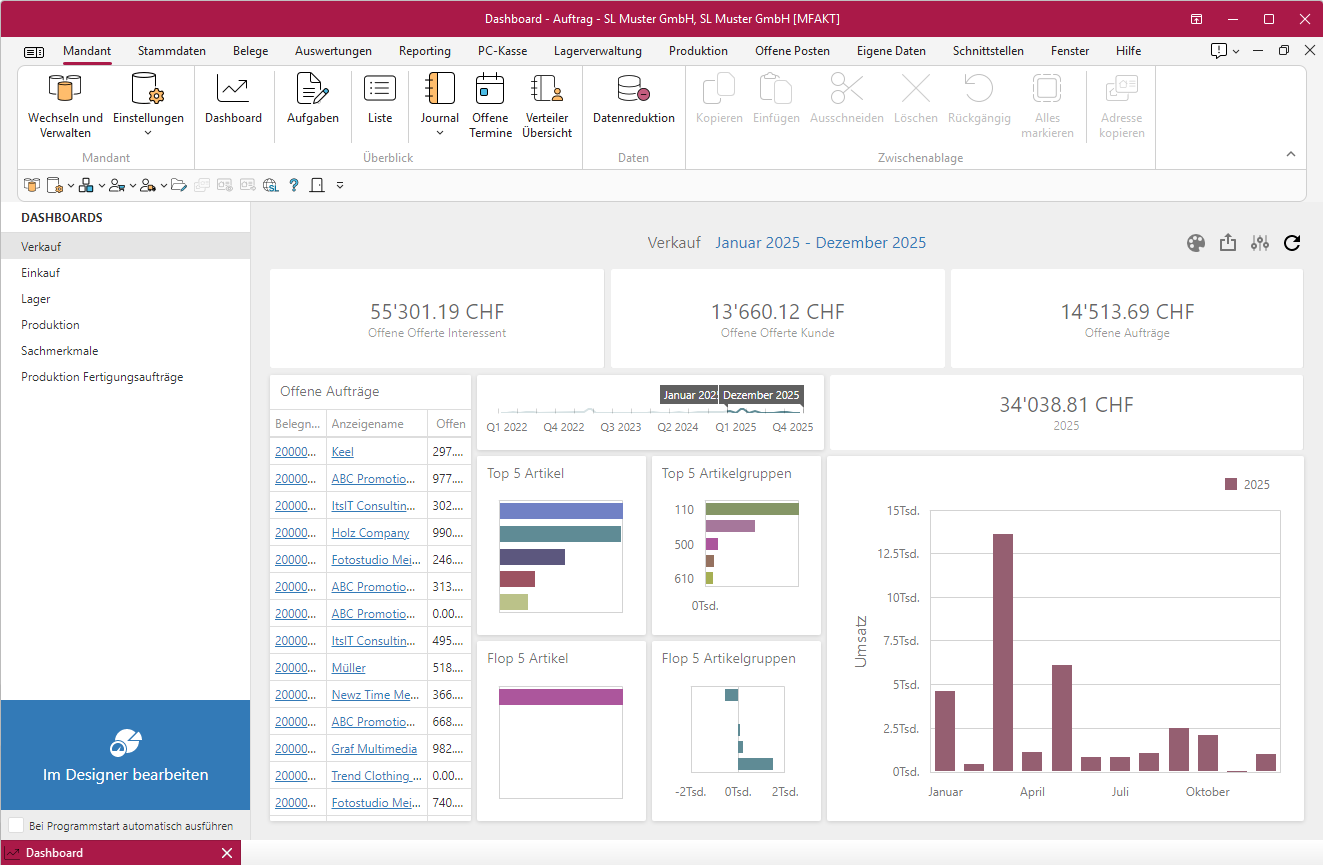

Der Viewer ist das Ansichtenelement, mit dem ein oder mehrere Dashboards verbunden sind.
Durch einen Klick auf den Button "Dashboard" unter "Mandant / Überblick" öffnet sich das Dashboard im SelectLine Auftrag und im SelectLine Rechnungswesen.
Im SelectLine CRM ist der Button im Menü "Start" an erster Stelle platziert.
Zur Anzeige von Dashboard ist im SelectLine Server für den Benutzer das Anwendungsrecht "Dashboard" zu gewähren.
Sollen Dashboards exportiert werden, ist zusätzlich das Funktionsrecht "Exportieren" zu setzen.
Ohne entsprechendes Bearbeitungsrecht ist es zunächst nur möglich ein Dashboard anzuzeigen.
Die Auswahl der für den Benutzer freigegeben Dashboards erfolgt über den Auswahlschalter im oberen linken Bereich.
Das Erstellen neuer Dashboards, das Löschen von Dashboards oder das Hinzufügen von Datenquellen ist ausschliesslich im Bearbeitungsmodus möglich.
Jedes Dashboard wird bei seinem Aufruf aktualisiert. Zusätzlich kann über die Taste F5 eine Aktualisierung der dargestellten Daten erfolgen. Die Widgets können über eine Schaltfläche auf die gesamte Fläche des Dashboards maximiert werden.
