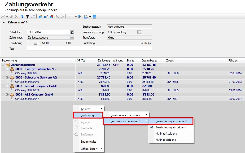

Beitragvon Andreas Kürsteiner » Fr 10. Okt 2014, 14:13
Um die Druckvorlage "Zahlungslauf/Zahlungslauf mit Nachlass" in alphabetischer Reihenfolge zu sortieren, muss vor dem jeweiligen Druck beim "Zahlungsverkehr/Zahlungslauf bearbeiten, speichern" mit Rechtsklick die Sortierung "Summen sortieren nach -> Bezeichnung (aufsteigend/absteigend)" gewählt werden.
