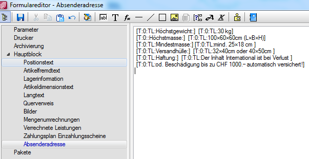

Ab der Version 14.2.0 gibt es einen Neuen Blocktyp „Frei positionierbarer Block“.
Nach Vorlage des Blockplatzhalters entstand ein neuer Platzhaltertyp „Frei positionierbarer Block“, der die Funktion des Unterblocks um die Möglichkeit einer absoluten Positionsangabe ergänzt.

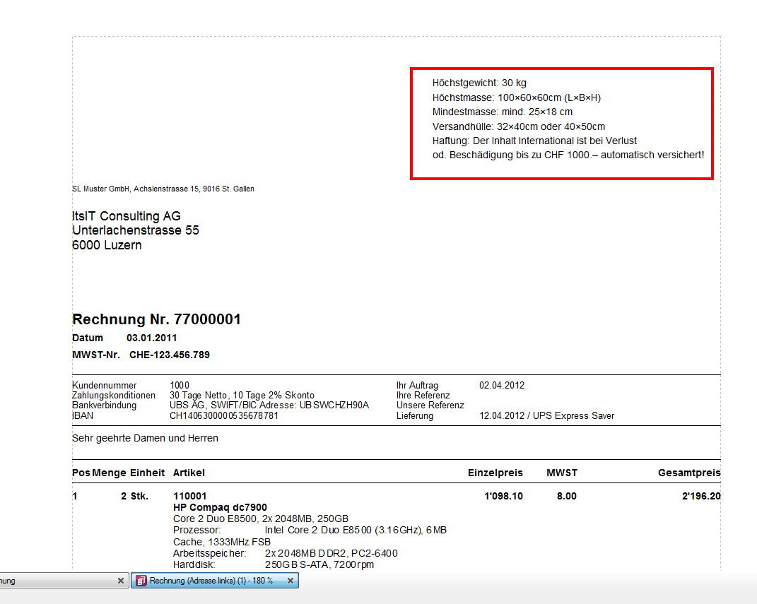

Über den „Frei positionierbaren Block“, kann nun ohne grossen Aufwand z. B. der Adressteil im Belegkopf zweispaltig aufgebaut werden, ohne ungewollte Leerzeilen auszugeben.

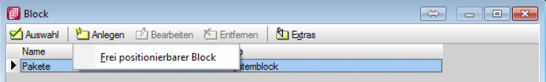

Im Gegensatz zu normalen Blockplatzhaltern kann dieser auch im Formularkopf verwendet werden und steht bereits ab der Skalierung Standard allen Anwendern zur Verfügung und kann über das Icon erreicht werden.
