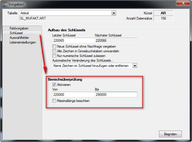

Beitragvon Peter Breitenmoser » Mi 27. Mai 2015, 13:45
Im SelectLine können Sie in den Vorgabewerten/Schlüssel eine Bereichsprüfung für neue Datensatzschlüssel festlegen. Bei aktivierter Bereichsprüfung erscheinen die Eingabefelder für die Von-Bis-Werte.
Optional besteht hierbei die Möglichkeit, den Schlüssel für neue Datensätze auf die maximal zulässige Länge prüfen zu lassen. Die maximale Länge wird durch die Länge der Von-Bis-Werte bestimmt.
Peter Breitenmoser, Schulungsleiter, SelectLine Software AG, 9016 St. Gallen, support@selectline.ch
