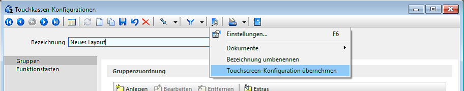

In der „Touchkassen-Konfiguration“ ab der Version 16.1 können beliebig viele Layouts angelegt werden. Hierfür muss eine Bezeichnung eingegeben werden, welche eindeutig ist (kann über „Bezeichnung umbenennen“ geändert werden).
Übernahme des bestehenden Layouts (optional):
Wurde bereits die bestehende Touchoberfläche (alte Touchkassenlösung) definiert, können die „alten“ Einstellungen auch für eine neue Touchkassen-Konfiguration übernommen werden (solange keine Gruppen angelegt wurden). Hierfür kann die Funktion „Touchscreen-Konfiguration übernehmen“ unter den „Einstellungen und Zusatzfunktionen“ verwendet werden.

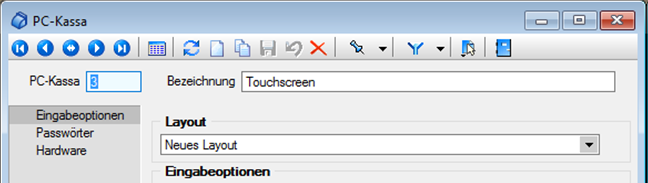

Zuweisung des Layouts zu einer Kasse:
Das erstellte „Layout“ kann nun über die „Auswahl“ der oder den gewünschten Kassen zugewiesen werden.
