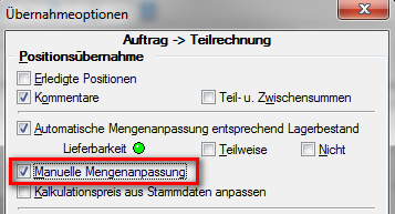

Wenn Sie in den Einstellungen für die Belegübernahme die manuelle Mengenanpassung aktiviert haben,
erscheint die Maske "Artikelübernahme" für jede Belegposition mit der Menge <>0.
Hier können Sie nun für jeden Artikel die zu übernehmende Menge neu definieren.

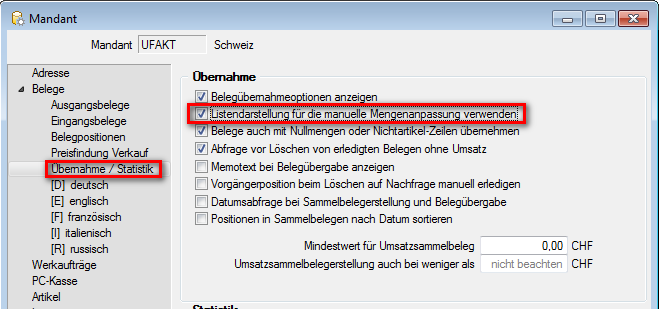

Um sämtliche Artikel des Belegs in einer Liste anzuzeigen, können Sie in den Mandanteneinstellungen (Mandant/Einstellungen/Belege/“Übernahme / Statistik“)
die Listendarstellung für die manuelle Mengenanpassung aktivieren.

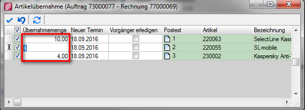

Anstelle der oben genannten Maske erscheint nun bei der Artikelübernahme eine Liste mit sämtlichen Artikeln des Belegs.
In der Spalte „Übernahmemenge“ können die gewünschten Mengen der Artikel mit einem Doppelklick nach Bedarf geändert werden.
