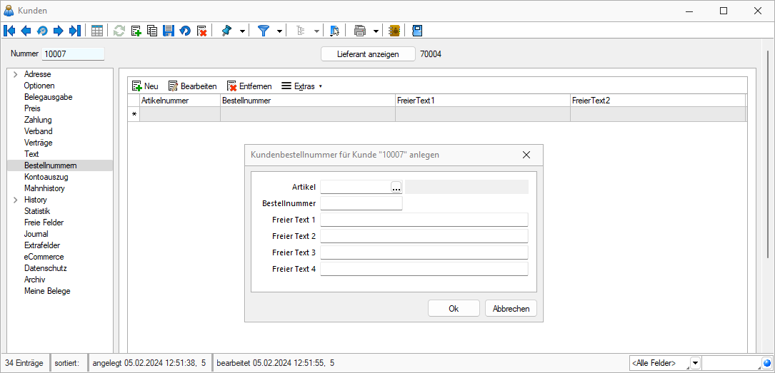

Beitragvon Isen Ismaili » Do 8. Mai 2025, 15:15
Es können für jeden Artikel die Bestellnummern (18 Zeichen) der Kunden und in den 4 Textzeilen mit je 80 Zeichen Zusatzinformationen erfasst werden, unter "Stammdaten / Artikel (Verkauf Untereintrag Kundenbestellnummer) oder "Stammdaten / Kunden (Bestellnummern)".
Diese Daten können beim Formulardruck verwendet werden und geben damit dem Empfänger seine individuell nötigen Informationen zum Artikel.
In den Belegen können die Bestellnummern zur Erfassung der Belegpositionen benutzt werden, wenn man in den Mandanteneinstellungen die entsprechende Option aktiviert hat.
Findet das Programm anhand der eingegebenen Nummer mehrere zutreffende Artikel, werden diese in einer Liste zur Auswahl angezeigt.
Ausserdem ist es möglich, die Kundenbestellnummern bei der Belegerfassung über die Eingabe im Feld Bestellnr. anzulegen bzw. zu aktualisieren. Auch hierzu muss eine entsprechende Option in den Mandanteneinstellungen aktiviert werden.
