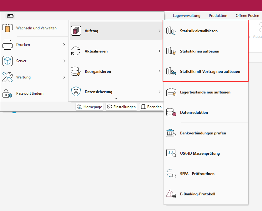

Unter "Applikationsmenü / Wartung / Auftrag" stehen Ihnen die Funktionen "Statistik aktualisieren", "Statistik neu aufbauen" und "Statistik mit Vortrag neu aufbauen" zur Verfügung.
Die Aktualisierung der Statistik kann entsprechend der Mandanteneinstellung immer nach vorheriger Abfrage oder nie erfolgen.
Hierbei ist zu bedenken, dass bei Mandanten mit grossem Datenbestand ein Neuaufbau der Statistik u. U. etwas länger dauern kann.
Beim Aktualisieren der Statistik werden neue Daten in die bestehenden Statistikdateien eingefügt, beim Neuaufbau dagegen werden die alten Dateien verworfen und anhand der Belegpositionen neu aufbereitet.
Statistiken aus Belegen, die durch Datenreduktion entfernt wurden, bleiben hiervon unberührt.
Um diese Daten in den Neuaufbau der Statistik einzubeziehen, nutzen Sie den Menüpunkt unter "Applikationsmenü / Auftrag / Statistik mit Vortrag neu aufbauen".
