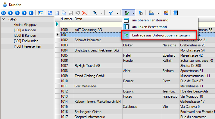

Beitragvon Nils Rusterholz » Mo 17. Okt 2016, 14:56
Der Gruppenbaum wurde ab Version 16.3 um die Option „Einträge aus Untergruppen anzeigen“ erweitert. Über diese lässt sich steuern, ob die Datensätze aus Untergruppen auch in der Hauptgruppe angezeigt werden sollen. Die Option ist standardmässig gesetzt und wird nutzerbezogen gespeichert. Der früher zur Verfügung gestellte INI-Schalter „TREEFILTER“ wurde entfernt.
