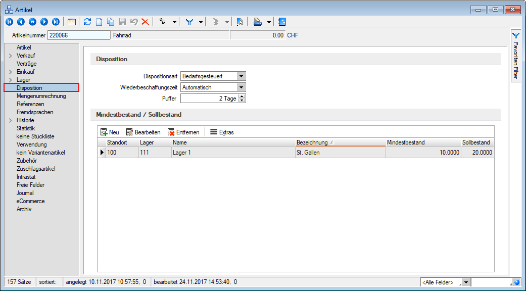

Mit der neuen Dispositionsart Bedarfsgesteuert in SelectLine-Auftrag ab der Skalierung Platin werden alle geplanten Zu- und Abgänge eines Artikels chronologisch gegenübergestellt, um daraus den noch frei verfügbaren Bestand bzw. einen möglichen Termin für eine Belegposition zu ermitteln. Unter Beachtung des Mindest- und Sollbestandes und Einbeziehung der Wiederbeschaffungszeit werden die Belegpositionen terminiert und die Artikel im Bestell- oder Fertigungsvorschlag angeboten. Belegpositionen fließen also erst in den Beschaffungsmechanismus ein, wenn der Belegbearbeitungsstatus abgeschlossen und die Wiederbeschaffungszeit erreicht ist.
Wird ein Artikel dieser Dispositionsart in einen reservierenden Beleg eingefügt, wird automatisch ermittelt, ob die eingegebene Menge zum Beleg-Liefertermin verfügbar sein kann. Wenn nicht, wird der nächst mögliche Termin ermittelt und in die Belegposition eingetragen.
Im Bestell- und Fertigungsvorschlag werden nur die Artikel bzw. Mengen zur Beschaffung angeboten, deren Wiederbeschaffungszeitraum erreicht ist. Wird beispielsweise am 01.10. eine Bestellung eines Artikels zum 23.10 erstellt, dessen Wiederbeschaffungszeit 10 Tage beträgt, wird die Menge erst am 13.10 im Bestellvorschlag angeboten bzw. berücksichtigt.
Neue Seite „Disposition“:
Die Dispositionsübersicht listet alle bedarfsdisponierten Artikel mit ihrem derzeitigen Bestand auf und zeigt ob der jeweilige Bedarf gedeckt ist. Über die Legende-Schalter kann der jeweilige Status ein- oder ausgeblendet werden.
Die Liste kann auf eine oder mehrere Artikelgruppen und ein in der Zukunft liegendes Datum („Bis Datum“) eingegrenzt werden. Die Spalte Datum zeigt das Datum der letzten Bewegung des Artikels bis zum optional gewählten Datum aus dem Artikelkonto an.
