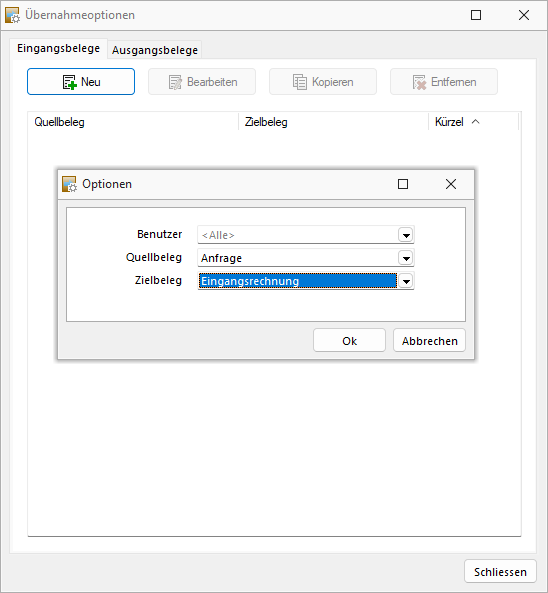

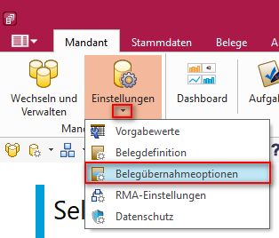

Über die Belegübernahmeoptionen unter "Mandant / Einstellungen (Dropdown Pfeil) / Belegübernahmeoptionen" können benutzerbezogene Vorgaben für die Belegübernahme/-übergabe je nach gewählter Belegart festgelegt werden. Dabei wird vorrangig unter Eingangs- und Ausgangsbelege unterschieden.
Durch den Schalter "Neu" lassen sich dann spezifische Belegübernahmeoptionen pro Benutzer definieren. Je nach gewähltem Quellbeleg stehen nachfolgende Belegarten als Zielbeleg zur Verfügung. Der Benutzer "Alle" gilt für jegliche User, welche keine spezifische Ausnahme besitzen.
Mit diesem Dialog bietet sich die Möglichkeit, für bestimmte Kombinationen von Quell- und Zielbeleg Regelungen anzulegen, vorhandene zu bearbeiten, zu kopieren und diese zu entfernen. Zudem können diese Regeln benutzer- und mandantenspezifisch oder benutzerübergreifend und mandantenspezifisch gespeichert werden. Diese Einstellung wird durch das Feld "Kürzel" beeinflusst, wobei ein leeres Kürzel eine Zuweisung an alle Benutzer bedeutet, sofern dieser Benutzer keine ihm direkt zugewiesene Regel besitzt.
Sofern dem aktiven Benutzer für eine Belegübernahme bzw. Belegübergabe eine Regel direkt zugeordnet wurde, gelten nur diese Übernahmeoptionen bei einer Belegübernahme bzw. Belegübergabe. Ist dies nicht der Fall, so wird die Regel angewendet, die allen Benutzern zugeordnet wurde. Bei Änderung der Einstellungen während einer Belegübernahme bzw. Belegübergabe werden die Änderungen verworfen, sobald die Belegübernahme bzw. Belegübergabe beendet wurde.
Das bisherige Verhalten des Übernahmedialoges bei einer Belegübernahme bzw. Belegübergabe wurde beibehalten und ist aktiv, wenn keine Regel angelegt wurde.
