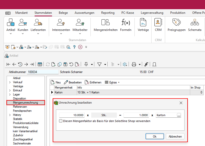

Der SelectLine Auftrag unterstützt die Eingabe unterschiedlicher Mengeneinheiten bei einem Artikel. Dazu können Sie in den Stammdaten für Mengeneinheiten Umrechnungen hinterlegt.
Umrechnungen zwischen physikalischen Mengeneinheiten wie von Liter zu Hektoliter gelten für alle Artikel gleichermassen. Andere Umrechnungen wie zwischen Stück und Karton hängen letztlich vom Artikel ab und können nicht allgemein verbindlich sein.
Diese nicht allgemeingültigen Mengenumrechnungen können Sie sowohl verkaufsseitig (auf der Seite Mengenumrechnung) als auch einkaufsseitig (auf der Seite "Einkauf / Lieferantenbeziehung") hinterlegen. Jeder Datensatz dieser Tabellen enthält eine Umrechnungsvorschrift zwischen der Standardmengeneinheit des Artikels und einer anderen Mengeneinheit.
Geben Sie im linken Eingabefeld den Faktor für die Standardmengeneinheit ein, rechts den Faktor für eine andere Mengeneinheit und schliesslich im rechten Eingabefeld die andere Mengeneinheit.
5 Stück = 1 Karton (mit Stück als Standardmengeneinheit)
1 Karton = 5 Stück (mit Karton als Standardmengeneinheit)
In der Belegerfassung steht zur Umrechnung der Mengeneinheiten eine spezielle Belegfunktion "Mengenumrechnung" zur Verfügung. Diese kann sowohl über das Kontextmenü aufgerufen oder mit [Alt]+[F5] ausgelöst werden.
Ausserdem kann man mit der Option "Mengenumrechnungsdialog automatisch öffnen" unter "Mandant / Einstellungen / Belegpositionen" erreichen, dass sich der Dialog zur Auswahl einer anderen Mengeneinheit automatisch öffnet.
