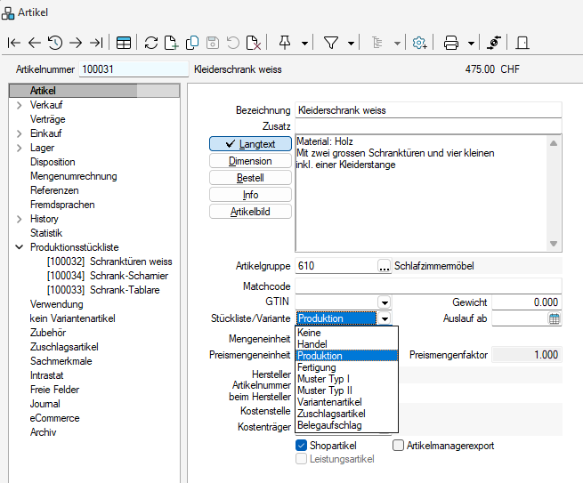

Artikel, die aus mehreren Komponenten bestehen, können im SelectLine Auftrag als Stückliste geführt werden. Dies ermöglicht es, bei der Belegerfassung nur den übergeordneten Artikel zu erfassen, während im Hintergrund die einzelnen Komponenten verwaltet werden.
Um einem Artikel eine Stückliste zuzuweisen, öffnen Sie den Artikel unter "Stammdaten / Artikel" und stellen das Feld "Stückliste/Variante" von "Keine" auf den gewünschten Stücklistentyp um. Daraufhin erscheint in der linken Navigation der entsprechende Eintrag, über den Sie die einzelnen Komponenten mit Artikelnummer und Menge hinterlegen können.
SelectLine Auftrag unterstützt fünf Stücklistenarten. Die Handelsstückliste fasst mehrere Artikel zu einem Set zusammen und erscheint im Beleg als einzelne Position mit optionalen Unterpositionen – geeignet für den reinen Verkauf. Die Produktionsstückliste sowie die Fertigungsliste werden über einen Werkauftrag respektive Fertigungsauftrag abgewickelt, wobei die produzierten Artikel anschliessend ins Lager eingebucht werden. Die Muster-Stücklisten dienen als Eingabehilfe: Beim Muster Typ I werden die Stücklistenpositionen im Beleg als einzelne Positionen eingefügt und ersetzen den Hauptartikel; beim Muster Typ II erscheint der Hauptartikel zusätzlich zu den Positionen im Beleg – nützlich z.B. beim Getränkeverkauf mit separatem Pfandartikel.
:!: Wichtig: Damit die Lagerbuchung der Komponenten bei Produktions- und Fertigungsstücklisten korrekt funktioniert, müssen alle hinterlegten Komponenten als Lagerartikel geführt sein.
