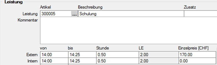

Beispiel:
- Rundung für Leistung = 0.25 (15 Min.)
- Basis-Mengeneinheit für Leistung erfassen = Stunde
- Mengeneinheit des Leistungsartikels = LE (für Leistungseinheiten)
- Mengenumrechnung des Leistungsartikels: 1 LE = 0.25 Stunde
- Wird „Extern“ von 14:00 bis 14:25 erfasst, ergibt es 0.5 Stunden
- Aufgrund der hinterlegten Mengenumrechnung werden 2 LE erfasst und beim Verrechnen in die Position übernommen

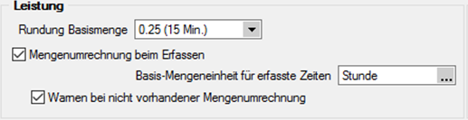

Rundung Basismenge
Dieses Feld war bis anhin unter der Bezeichnung „Rundung Menge“ vorhanden und wurde im Zusammenhang der neuen Funktionalität zu Rundung „Basismenge“ umbenannt.
Mengenumrechnung beim Erfassen, Basis-Mengeneinheit für erfasste Zeiten
Hier kann mit Aktivieren der Checkbox definiert werden, ob die Mengenumrechnung erfolgen soll und wie die Basis-Mengeneinheit für die erfassten Zeiten lautet.
Warnen bei nicht vorhandener Mengenumrechnung
Optional kann eine Warnmeldung eingeblendet werden, die auf die fehlende Mengenumrechnung hinweist.
