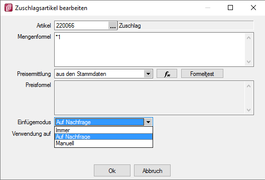

Für Zuschlagsartikel kann nun auch ab der Version 16.1, analog des Zubehörs, ein Einfügemodus festgelegt werden:
- Immer – fügt den Artikel ohne Nachfrage hinzu (Standardwert).
- Auf Nachfrage – öffnet einen Dialog in dem alle „Auf Nachfrage“ gestellten Artikel zur Auswahl angeboten werden.
- Manuell – der Artikel kann nur über einen Menüaufruf eingefügt werden.
Im Beleg steht im Menü „Einstellungen und Zusatzfunktionen“ die neue Funktion inkl. Tastenkombination „Zuschlag einfügen [ALT]+[U]“ zur Verfügung. Die gewünschte Belegposition muss sich dazu im Bearbeitungsmodus befinden. Alle noch nicht im Beleg enthaltenden Zuschlagsartikel werden, unabhängig vom Einfügemodus, in diesem Dialog angeboten und können mit Mehrfachauswahl eingefügt werden. Der neue Menüeintrag kann auch über einen Toolboxschalter aufgerufen werden.
