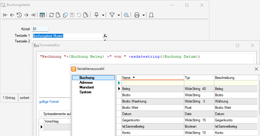

Beitragvon Delia Zihlmann » Do 19. Mär 2026, 16:18
Die Variablen für automatische Buchungstexte wurden mit der SelectLine Version 25.3.2 erweitert. Es stehen nun buchungsspezifische Variablen zur Verfügung. Wie bei Verwendung der Autotexte aus dem Konto werden Änderungen an der Buchung direkt im Buchungstext berücksichtigt.
Die automatischen Buchungstexte finden Anwendung im Dialogbuchen, im Stapelbuchen und bei Erfassung der digitalen Belege.
