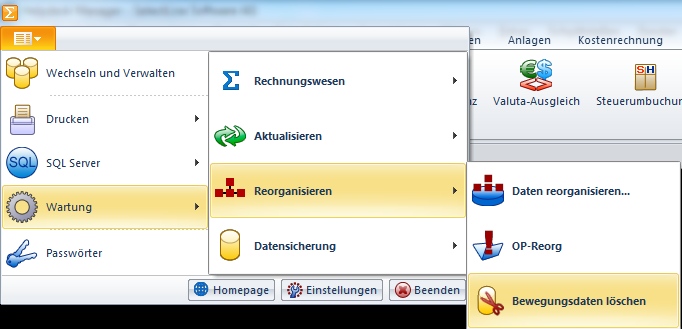

Beitragvon Peter Breitenmoser » Mi 2. Sep 2015, 16:59
Im SelectLine-Rechnungswesen können Sie, wenn Sie z. B. einen Mandanten kopiert haben, jedoch neu anfangen möchten, die Bewegungsdaten löschen. Sie finden diese Funktion unter „Applikationsmenu/Wartung/Reorgansiseren/Bewegungsdaten löschen.
