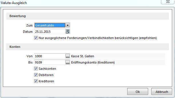

Im Gegensatz zu früheren Versionen öffnet sich ab der Version 15.0.0 die eigentliche Maske mit den Positionen, in denen gewisse Filterungen und Selektionen vorgenommen werden müssen nicht direkt. Die Öffnung erfolgt beim Start des Menüpunkts „Valuta-Ausgleich“. Für das Valutaausgleichs-Ergebnis werden hier bereits die relevanten Dateneingaben vorgenommen:
- Zum (Periode)
- Nur ausgeglichene Forderungen/Verbindlichkeiten
- Datum (Datum des Valutaausgleiches)
- Von…Bis (Konten)
- Art der Konten
