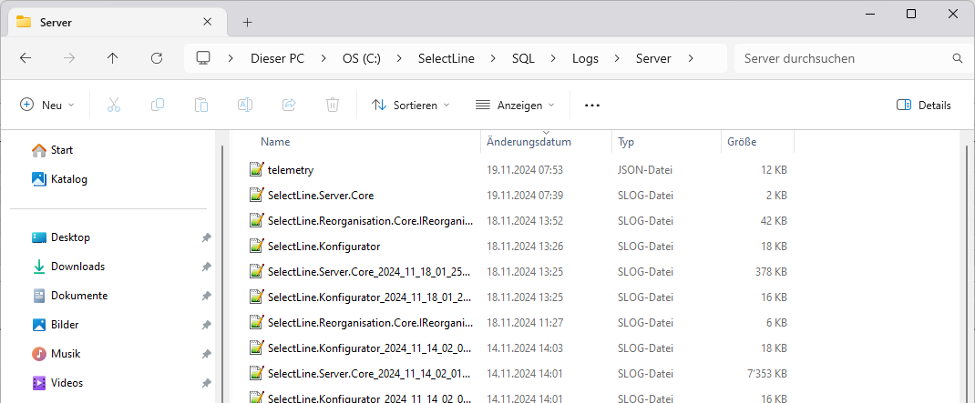

Nach der Installation und Konfiguration des SelectLine Servers, befinden sich im Installationsverzeichnis im Unterordner "Logs" -> "Server" jeweilige Protokolldateien.
Falls es z.B. zur Meldung "Der SelectLine Server befindet sich im Wartungsmodus" kommt oder die Meldung "Es wird auf die Verbindung von Netzlaufwerken gewartet." erscheint, kann in den Log-Files nach einem Anhaltspunkt gesucht werden.
Darin sind Hinweise enthalten wie z.B. "Error", "Message": "Das Datenverzeichnis 'XY' ist nicht vorhanden."
