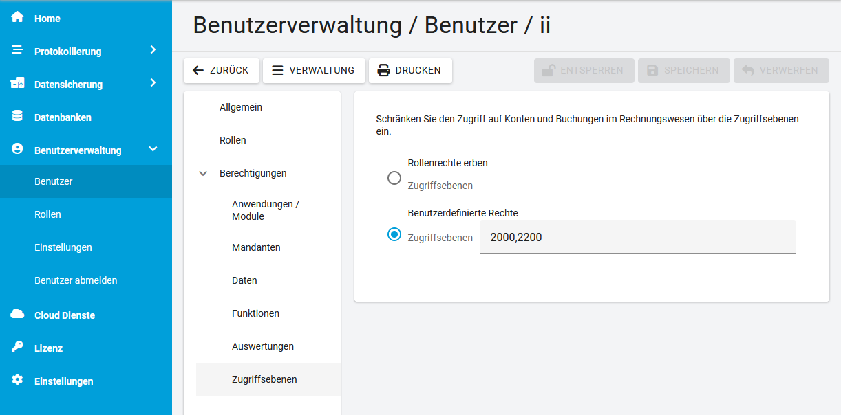

Die Zugriffsebenen im SelectLine Rechnungswesen ermöglichen eine detaillierte Einschränkung der Sichtbarkeit von Daten auf zeilenweise Basis. Durch die Rechteverwaltung kann festgelegt werden, welche Benutzer oder Rollen bestimmte Datensätze sehen, ändern und löschen dürfen.
Die Einschränkung bezieht sich auf Konten und Buchungen. Der Benutzer oder die Rolle kann dann nur die Datensätze sehen, bearbeiten und löschen, die auf seiner Sichtbarkeitsebene liegen. Alle Sätze, die nicht in seinem Sichtbarkeitsbereich liegen, sind für ihn gesperrt und nicht sichtbar.
Die Zugriffsebene eines Benutzers oder einer Rolle kann eine oder mehrere durch Komma getrennte Ebenen beinhalten. Weiterhin sind von - bis Bereiche mit einem Bindestrich getrennt zu hinterlegbar (30-40). Einen offener Bereich gestattet den Zugriff von - bis zum Ende (30-) und wird mit einem Bindestrich beendet.
Konten ohne Einschränkung erhalten den höchsten Wert - je nach Grad der Einschränkung wird der Wert immer kleiner. Je größer die Einschränkung sein soll desto kleiner muss der Wert sein. Analog erhalten Benutzer mit den meisten Rechten den kleinsten und Benutzer mit den wenigsten Rechten den höchsten Wert als Zugriffsebene.
